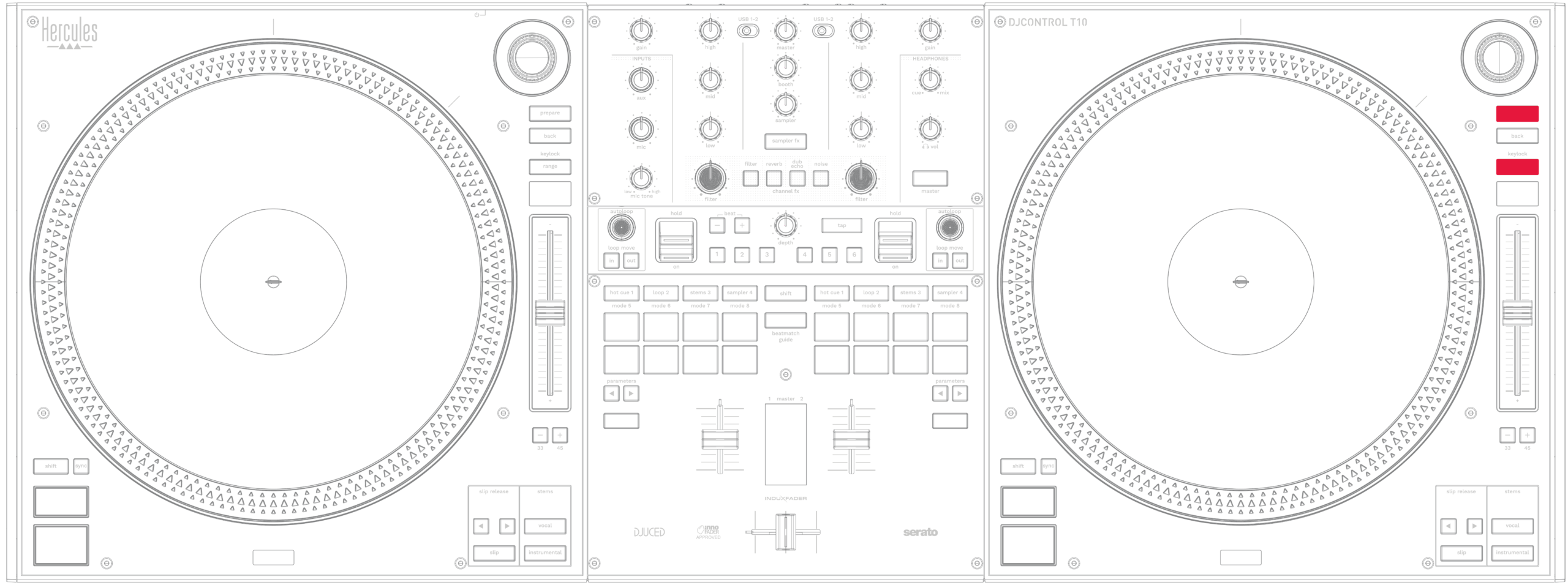

4. Entrar en el modo de calibración
En Deck 2, mantén pulsados PREPARATION y BACK mientras enciendes el controlador utilizando el POWERSWITCH situado en el panel trasero.
Suelta los botones cuando los platos empiecen a girar.

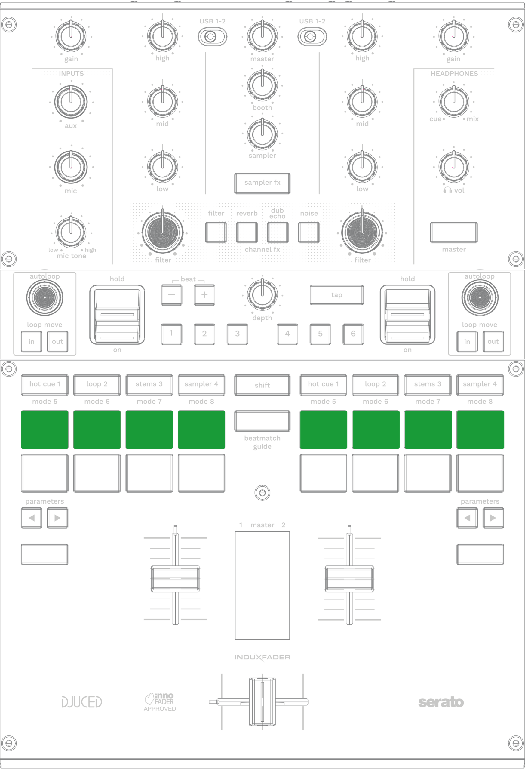

5. Esperar a que los platos giren
Los platos girarán automáticamente. No toques nada hasta que se detengan. La calibración habrá finalizado cuando los pads indiquen el resultado:
  • Pads verdes (Hotcues 1 - 4 en cada deck): calibración correcta. Reinicia el controlador de forma normal.
  • Pads rojos: la calibración ha fallado. Comprueba la configuración mecánica y repite el procedimiento.
