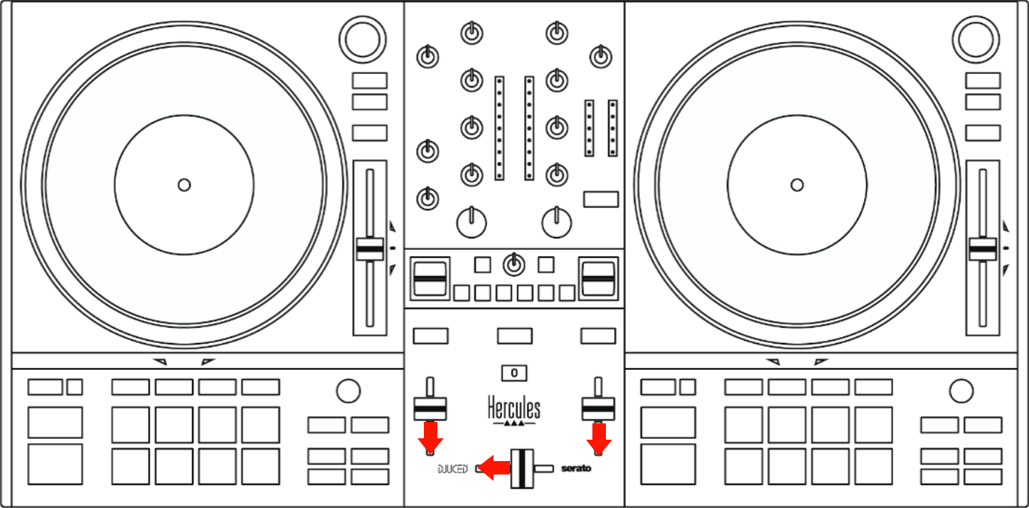

  • Positionnez tous les faders sur la position minimum (gauche ou bas).

Étape 2 : Positionner tous les faders au centre
  • Déplacez tous les faders en position centrale.

Étape 3 : Calibration sur toute la plage
  • Déplacez le crossfader complètement à gauche, puis à droite.
  • Déplacez les faders volumes en bas, puis en haut.
