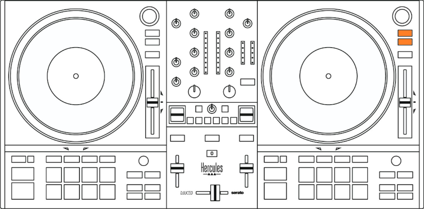

5. Entrer en mode calibration
Sur le Deck 2, appuyez et maintenez ASSIST/PREP et BACK.
Tout en maintenant les boutons, appuyez sur POWER pour allumer le contrôleur.
Relâchez les boutons.
6. Attendre la rotation des plateaux
Les plateaux tourneront automatiquement. Ne touchez à rien avant qu’ils s’arrêtent. La calibration est terminée lorsque les pads indiquent le résultat :
  • Pads verts (Hotcues 1 - 4 sur chaque deck) : calibration réussie. Redémarrez le contrôleur normalement.
  • Pads rouges : calibration échouée. Vérifiez la configuration mécanique et recommencez la procédure.
